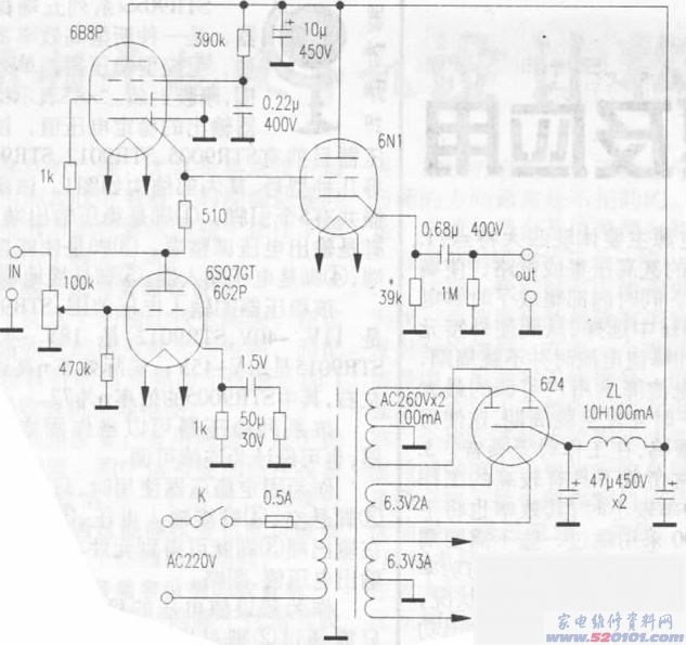

图示电路为胆前级独立电源供电,经过一星期煲机,接上自制300B后级功放和10英寸三分频音箱,开机试听,乐声非常迷人,十分耐听。
本电路是将共阴放大管6SQ7GT的屏阻改为五极管688P,以取得较大的动态内阻,从而使输出电压、动态范围增大,同时也不影响频率响应。本前级采用独立电源供电,其效果与双声道合用一组电源供电相比确有天壤之别。
