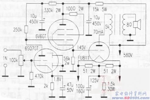

FU811是直耦式碳化钍钨阴极功率三极发射管,灯丝电压6.3V/电流4A,最大阳极电压1.25kV,最大阴极耗散功率40W,系右特性三极管,工作时有栅流产生。
笔者用它设计制作一款单端放大器,约有10W以上功率输出,而工作最高电压不超过600V,省却了对元件要求高的麻烦。
整机电路如图,采取直耦方式,前级及推动采用音频管6SQ7G3、6V6GT,图示工作点仅供参考。
由于管子的离散差异,6SQ7GT偏压在1.8V,屏流在1mA左右。6V6GT偏压在20V,屏流在20mA左右,FU811偏压在15V-20V,栅流10mA左右,屏耗不超过40W.
