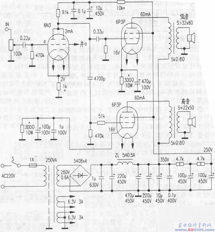

用6P3P制作二分频胆机的方法(图)
2017-05-16
作者:
8261
本机用6N3和6P3P装置二分频胆机,总频响18Hz~50kHz(-2dB),合成功率为2x10W,电路如图。前级6N3并联使用以减小内阻,提高驱动力,并设局部负反馈,使本机不设大环路负反馈,以拓宽动态范围,展阔频响。高低音分频放大均使用6P3P,高低音输出变压器可用河北定州飞达无线电厂专用分频变压器。由于音频变压器的“瓶颈”作用,全频音频变压器很难达到指标,而分频放大可较好地解决这一问题。
