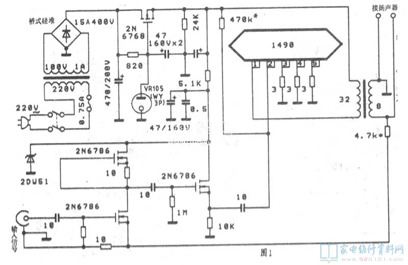

仿制历史名机,可以从中得到很多启迪。图1是用功率模块1490制作的甲类放大器,电路仿自Dulcet扩音机的后级部分,其中稳压管已改用性能相同的国产品代替。
电路里稳压部分的调整管是2N6768,而担任电压放大的则是2N6786,前者是大功率管,后者是中功率管,两者型号颇易混淆。2DW51是Vz值为50V的国产硅稳压二极管。印刷线路板上有3只10uF的高介质系数玻璃釉电容,宜选购正切损耗角较小的优质产品。

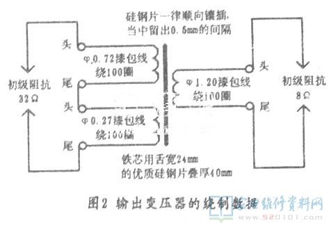

自制输出变压器时用舌宽24mm的硅钢片叠厚40mm做铁芯,初级总共200圈,由两组100圈串联而成;次级为100圈。实际绕制时用两根φ0.72和一根φ1.20的双丝漆包线并在一起绕100圈,辨明三个绕组的头和尾,然后把两个φ0.72的绕组头尾串联作为初级,φ1.20的绕组是次级。硅钢片一律顺向镶插,当中留出用胶板纸嵌成0.5mm的间隔(图2)。

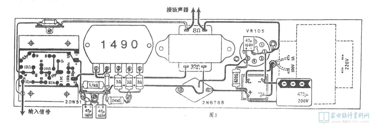

本机采用流行的双单声道(Dual Mono)结构,每个声道单独做成一个完整的实体,图3是其中一个声道揭开底盖后见到的实体装配情形,为了看得清楚,印刷线路上的零件未曾绘出,只保留铜箔的图形和字符,可供自制时参考。
放大器的金属底盘用2mm厚的铝合金板制作,兼作散热器之用。功率模块1490背面的金属板是跟集电极相连的,安装时必须衬垫绝缘片,并涂抹适量的导热硅脂。底盘的尺寸为:长390mm,宽100mm,高70mm。该电路的输出功率在15W左右,音质自然、通透,适合配用灵敏度较高的宽频带扬声器,常被发烧友用于训练自己的听音水平,资深者则用作评估其他放大器时的参比系统。
