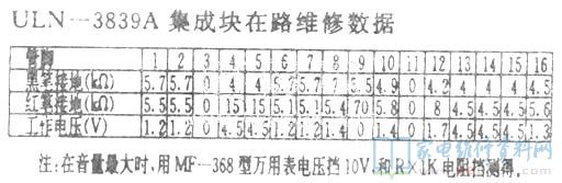

一、ULN-3839A各引脚电压参数

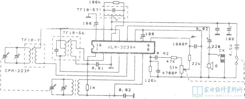

二、ULN-3839A典型应用电路(以莺歌H109型袖珍收音机为例)
