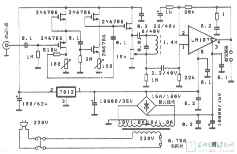

当负载阻抗为8Ω时,LM1875的额定电压增益为26dB(约20倍),由此可推算出其输入灵敏度约为0.63V。激光唱机的线路输出电压通常在0.1V左右,因而需要在LM1875之前一个增益为20dB(即10倍)的前级放大电路。在考虑选用哪种前级放大电路时,应该留意前、后级之间转换速率的搭配,LM1875的转换速率为8V/us,一般说来,后级的转换速率宜比前级的稍许大一些,否则容易诱发令人讨厌的瞬态互调失真。
用于控制音量的10000Ω电位器一定要买阻值变化规律是线性的品种,线绕电位器亦可使用,例如国产的wx3-12型电位器用在这里就很合适。1.4H的罐形磁芯电感可自制亦可购用售品,安装时应以塑料螺钉固定在线路板上。两只100Ω的微调电阻用于校正两级电压放大的工作点。图中的6uF和2.2uF是两只高介质系数的玻璃釉电容,宜选购优质产品。

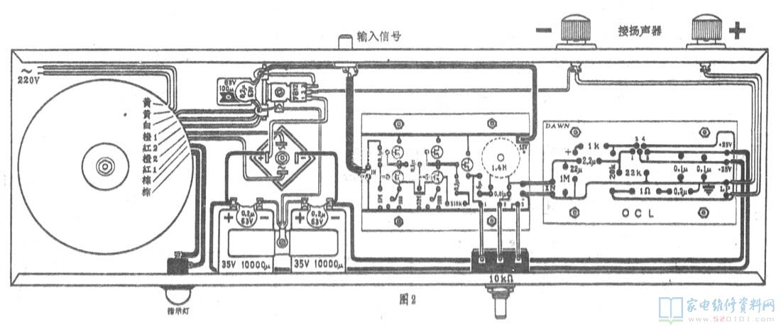

本机每个声道单独做成一个完整的实体,图2(左边)是揭去底盖后见到的实体装配情形,线路板上的零件未曾绘出,以便照样子翻拍制版,金属底盘用1mm厚的铁板制作,尺寸为:长415mm、 宽130mm、 高70mm,表面镀锌防锈。
该电路的输出功率可达25W。
