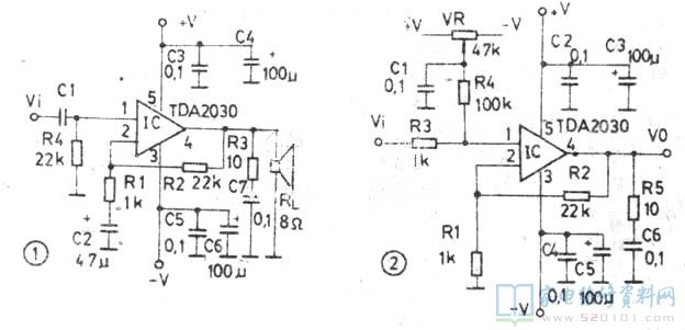

通常,用TDA2030或TDA2030A功放集成电路作为音响电路,都是按图1所示的方式联接,采用的是交流负反馈。
从而2030集成电路内部结构看,也可以采用直接耦合的方式见图2,其频响范围比图l电路的频响范围宽,以东芝产的“随身听”为音源,推动两只10w的音箱,效果很佳。
另外,在科研中,需要频率为0.05Hz,功率1~5W可调的超低频信号源,若以图2的电路,作为超低频信号源的功率输出级,效果也很好。
图2中的元件,没有特殊要求,电源电压用±9V或±12V都行,VR、R4、C1构成调零电路,可以保证输出端(5脚)的直流电平在3mV以下。
