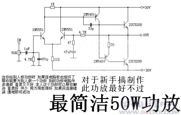

一款很简单的功放,输出管只需要NPN就行了,不用NPN+PNP,相对来说材料容易找一些。其实这个电路之前是应用于某款傻瓜厚膜功放的。
