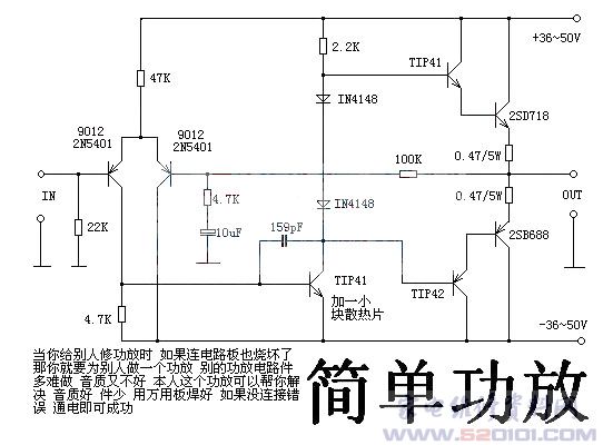

之前贴了一张简单的功放,使用两个NPN做输出,参数不容易调整,下面这个电路就比较容易做,但是要使用对管,不过只要元件差不多就行了。

这个图的原理可以说一下吗?新手不太懂
