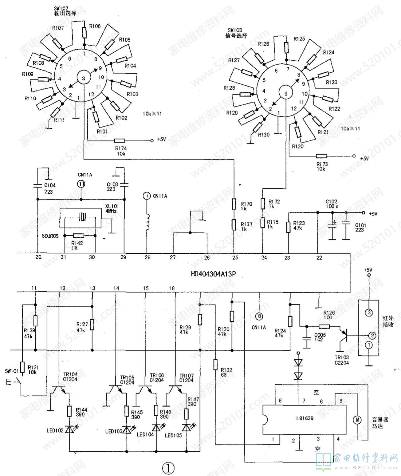

接修一台进口天龙PMA-980RG功放,在放声过程中,有时会突然停止,有时在开机时,功放输出继电器会不停地吸放。为了维修方便,笔者把天龙PMA-980RG功放CPU控制板电路和输出继电器相关电路实测出来。电路如下页图1所示。

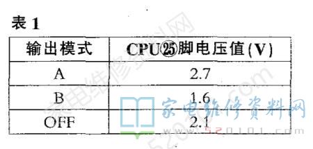

该机背板喇叭接线端子有A组和B组4个接线端子。面板操作开关有四种控制方法:A组输出,B组输出,A+B组输出,OFF。实际上只要A、B输出即可满足要求。输出信号选择开关是6对触点旋转式组合开关。这个切换开关有12个切换点外接电阻,+5V电压通过这12个10kΩ电阻接地。在这个电阻链中,每一个电阻接一个刀开关点,旋转开关每切入一对点,就选择一个电压值。这个切换电压输入到CPU的25脚( CPU型号HD404304A13P )。CPU根据25脚的电压变化来判断输出方式。笔者实测出了3种输出模式,CPU 25脚的电压值如表1所示。
如果直接使A或B继电器长期吸合,又会使延时接负载功能丧失。这个组合开关新品无法买到。怎么维修好呢?既然通过控制CPU 25脚电压,即可控制输出继电器,那么就可以用电位器调压来固定选择A继电器吸合。
笔者选用了一只方形高精度5kΩ微型电位器作电压调整。接法:中间脚直接焊到CPU 25脚,上脚用细铜丝连到CPU 22脚(+5V电源脚),下脚用细铜丝连到接地点。用AB胶把电位器粘在电路板上,再用胶布包好电位器引脚。把电阻R137的一个脚焊下脱开电路板,切断输出选择开关到25脚的连接。
开机,面板上“A"输出LED灯亮,延时8s A继电器吸合。由于新电位器的中心抽头在中间位置,开机后CPU 25脚的电压为2.7V。这一疑难故障,用一只电位器就排除了。
