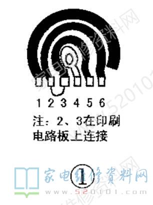

TEAC PC- D38型音响使用中出现了音量失控的现象,表现为调节音量电位器时音量大小不变化,经检查故障原因是音量电位器损坏所致。其损坏严重,无法修复,必须更换。但它的体积较小且构造较特殊,因而在市面上找不到相同电位器来更换。

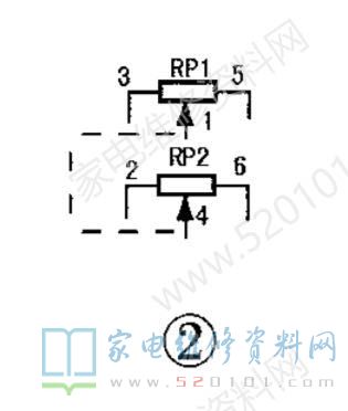

拆卸该电位器后按实物绘得其内部所用的碳膜电阻片构成如图1所示(图1中各引脚编号为自编),各引脚直接焊接在印刷电路板上,组成两只双联电位器(其中编号1、3、5的碳膜电阻片组成电位器RP1,编号2、4、6的碳膜电阻片组成电位器RP2)。对此,可采用市面上容易找到的双联旋转式电位器(20kΩ x 2)进行代换,为了与原用的电位器对应,对它的引脚分别适当编号(如图2所示)。新的电位器安装后,把各引脚用导线分别对应焊接入原电路(印刷电路板)中即可。
