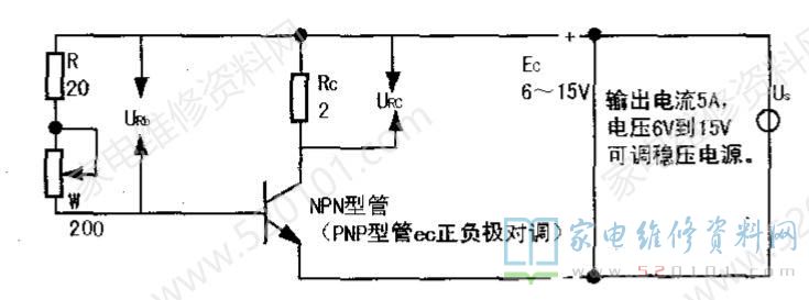

如果只有一块万用表,怎样测量功率管的hFE呢?可用图1所示电路来挑选。图1中Rc是用电阻丝截取的2Ω电阻,也可以用4只0.5Ω/5W水泥电阻串联得到,这里Rc是用来检测被测管的集电极电流,通过万用表电压挡测出一个电压值,根据Ic=URC/Rc,从而经过换算间接得到被测管的Ic数值,所以Rc阻值取整数方便换算,阻值要尽量精确一些。R是2W/20Ω的金属膜电阻,阻值可以有少量变动,如选用22Ω或27Ω。可调电阻W选用精密调整类型的,如线绕电阻、多圈精密电位器,为的是保持基极电流Ib,的高度稳定性。URb就是Ib,在20Ω电阻和W上面产生的电压降,根据Ib=URb/Rb,得到被测管的Ib,数值,根据hFE=Ic/L,把得到的数据进行换算,就可以知道被测管lc值从1A~5A各挡的hm值,画出坐标图,就可以对功率管精确配对。此处需要说明的是Ec必须是输出电流5A,电压从6V~15V可以调整的稳压电源。为什么这样呢?是因为功率管he的测量对Uce是有严格要求的,即不论Ic在1A还是5A,Uce都要保证为5V,这是为了避免Uce过小接近晶体管饱和区而影响测量结果,所以在测量时随时监测Uce数值,调整稳压电源输出电压以满足Uce要求。
实际测量时间要长,因此散热器要足够大。现实情况是接触的功率管五花八门、鱼龙混杂,但是只要通过.上面方法测量,其hFE值与已知正品管he值坐标图对比相同或接近,说明此管完全可以放心使用。
