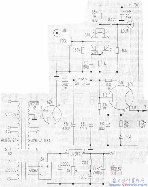

小七脚直热式电子管3A5,原用于美国军用通信设备中,现已数量稀少。该管应用于音频作前置放大级,音质音色颇好。
电路见附图。电源电路整流后,用一个6P1电子管作稳压输出。栅极串联15k 2W电阻的作用,一是提高直流输出电压,二是保护稳压二极管功耗不超标。稳压管采用彩电中常用的R2M。为防止6P1阴地击穿,灯丝供电绝不能接地。用了6P1后,电源内阻变低,中高音表现也更出色。如取消电子管稳压电路,声音音效将大打折扣。3A5灯丝用直流供电。
3A5电子管参数如下:灯丝电压直流2.8V,灯丝电流110mA,阳极工作电压60V~90V,阳极电流3.7mA,栅极电压-2.5V。
附图:
