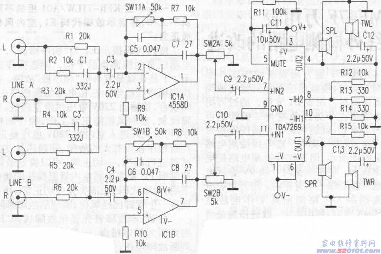

一款漫步者R1000TC立体声有源音箱。一个声道有声,另一声道无声,凭经验判断电源和功率放大集成块应正常。经查为凋节音量的双连同轴电位器一组开路,因无同规格电位器更换,笔者剪一小块广告页的纸片垫在动触点支架上,使触点下移,然后装好焊到电路板上试机,故障排除。
