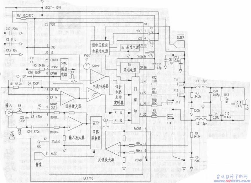

LX1710的基本参数如下:电源电压7V~15V,每声道输出功率25W(V=15V、4Ω),此时的THD+N=0.1、频响10Hz~22kHz;当f=1kHz、输出功率1W时,THD+N=0.05;信噪比81dB;开关频率335kHz;待机电流25uA。
LX1710内部设有噪声滤除电路、负载短路时的过电流保护电路及静态电流降低电路等。SLEEP端在0V时为待机状态,在2V时为工作状态。
整机电路见图,外围元件较少。反馈信号由R3、R4接入芯片内的反馈放大器。由于负载阻抗对输出LC滤波器的特性影响很大,L、C的参数应根据负载调整,图示参数是负载为4Ω时的情况。实际测试的频响范围为5Hz-24.5kHz、-3dB。
本机选择低门限值的功率场效应管,图示型号管子的Vgs=1.6V,导通电阻Rds(on)=0.019Ω。
