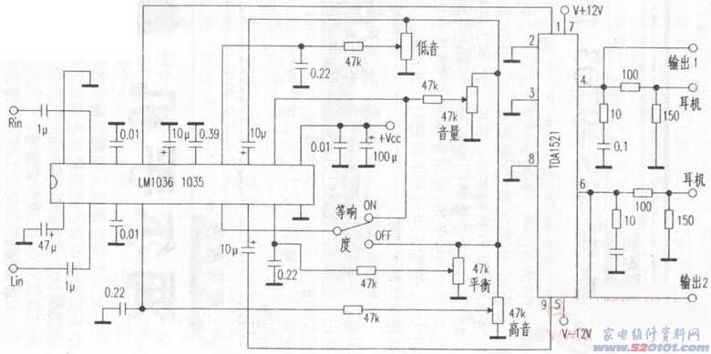

笔者自制的一款用于多媒体的功放电路,见下图,图中LM1036为直流音调控制IC,用于高低音、平衡、音量调节。功率放大为TDA1521,当供电电压±12V、8Ω负载时,即可获得2×15W的输出功率。电路采用万用板焊接。须注意:TDA1521供电电压最好勿高于±12V,且电源变压器功率须大于30W。
