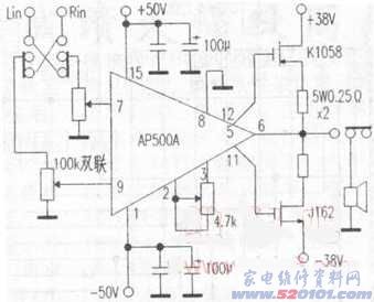

附图为本功放电路图,用AP500A作推动级,末级精选一对日立名管K1058/J162担任,图中K1、K2为钮子开关,K1可将L、R声道输入信号互换;K2则用于关机时断开负载,避免冲击。电路正确安装后,只需调4.7k电位器使末级功放管静态电流为300mA即可。
