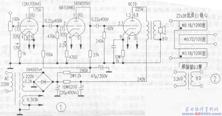

6C19的参数如下:灯丝6.3V、1A,屏流110mA、管耗11W,是拇指管中少见的能作功放的三极管。6C19灵敏度低,栅负压高,因此需要较高幅度的电压来推动。
用6C19的5W功放线路见图1。其电路结构为12AX7+6N1+6C19,三管均为J级管。
功放管的供电电压取240V,屏压为225v,为求简单采用具有保护作用的自偏压方式,10w1k的阴级电阻使栅负压稳定在-60V上,工作电流为60mA,功耗约10W,正好在管耗11W的范围之内。
本机负载阻抗取十倍于功放管的输出阻抗,6C19的单端甲类输出变压器的绕制数据见图2。
