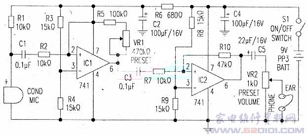

附图的助听器电路,具有高灵敏度,低功耗、低价位和重量轻等特点。音频信号由电容话筒检测再用741IC组成的两级运算放大器进行放大。第一级IC741(IC1)组成高增益放大器,而第二级IC741(IC2)作低增益的中等功率放大器,以驱动耳机(earphone)。使用一只470kΩ(VR1)的可调电阻以控制信号的增益,而使用1kΩ(VR2)的可调电阻作输出电压控制器。
把电路安装在一个普通小PCB上,再将PCB与9V PP3电池组合安装在一雪茄烟盒尺寸大小的小盒内。
