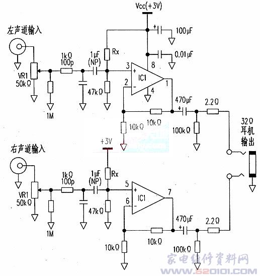

附图是采用电池供电的+3V电源电压的立体声耳机放大器。放大电路由FET输入型的双运放AD822或者AD823组成,分别对左、右声道的信号进行放大。这类运放的工作电源电压范围为+3v---36v,并且是满摆幅的运放,非常适合在低电源电压时应用。
放大电路的增益为2倍.输出电压约为2v。输出电流在15mA以下。可以直接驱动32Ω的耳机。在无负载时电源电流为5mA。
