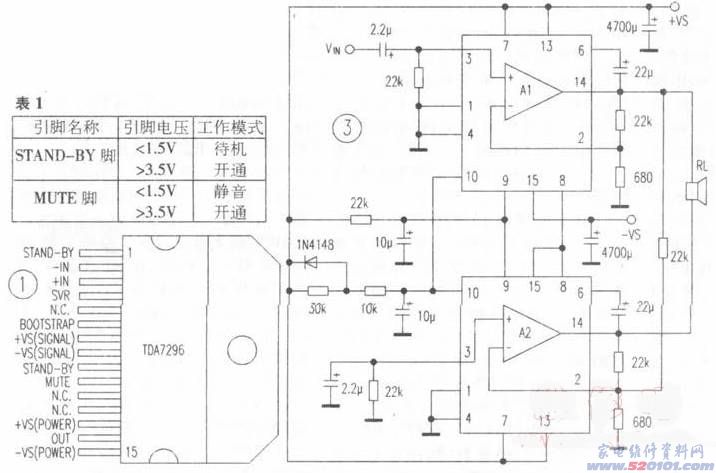

TDA7296采用15脚Multiwatt15封装,如图1所示。各引脚功能如下:①脚为待机地,②脚为反相输入端,③脚为同相输入端,④脚为接地,⑤脚为空唧,⑥脚为自举端,⑦脚为+VS(信号处理部分),⑧脚为-VS(信号处理部分),⑨脚为待机端,⑩脚为静音端,11、12脚为空脚,13脚为+VS(功率输出级部分),14脚为功率输出端,15脚为-VS(功率输出级部分)。
TDA7296的主要技术参数如下:1.电源电压VS为±10V~±35V;2.输出峰值电流Io为5A;3.输出功率Po在VS=±24V、RL=8Ω时为30W,VS=±18V、RL=4Ω时为30W(THD为0.5%);VS=±29V、RL=8Ω时为60W,VS=±22V、RL=4Ω时为60W(THD为10%);4.总谐波失真THD+N(Po=0.1W-20W,f=20Hz-20kHz)为0.001%;5.转换速率为10v/us;6.输入阻抗为100k;7.静态电流,典型值)为30mA;8.输入灵敏度为750mV;9.频率响应为20Hz~20kHz;10.工作温度Top为0~70℃。 图2为TDA7296组成的单端放大器(典型应用电路),闭环增益为Gv=30±2dB,适当改变R1和R3的比值,可提高放大器的电压增益,其估算值为A=20lg(R3/R1)。R4、R5、C3、VD及R6、C4组成静噪(静音/待机)电路,放大器开机时,因(R4+R5)>R6,⑨脚比⑩脚先升到高电位,而关机则后变为低电位,这使TDA7296开/关机时,自动执行静音,消除放大器开/关机时大电流对扬声器的冲击。静噪转换时间常数由R4、R5、C3和R6、C4决定。表1列出了放大器具体工作模式与静噪控制脚(⑨、⑩脚)电压之间的关系。
C5、C7为电源滤波电容,要求它们尽可能靠近IC相应的管脚(不大下2cm),以降低电源纹波电压。在c5、c7的旁边各并联一只0.1uF的CBB电容(C6、C8)用于消除高频噪声,防止放大器产生自激。
为获得更大的输出功率,可将两块TDA7296接成BTL功率放大器,见图3所示。在VS=±18V、RL=8Ω时,连续输出功率Po为80W;在VS=±24V、RL=16Ω时,连续输出功率Po为80W。
