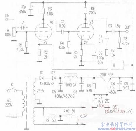

如下电路为两级A类放大加大环路负反馈,电路见附图。下面受先谈谈常用各种元件的基本特性。

当附图中的V1、V2都用12AX7、交连电容又用WIMA MKP-10的品种、电源变压器用EI形铁心、B+滤波电容用施碧电容或天和电容,电阻又多用AB碳阻时,此机的表现会音色浓烈,音乐味好,尤其是中频厚润、音乐气氛丰富。若再将级间电容换用TCC油浸电容,阴极电阻改用精密的金属膜电阻,则音色会更通透.细节也会更多。B+滤波电容换上MALLORY电解电容后,低音的量感、力度有更超凡的表现。当用薄膜电容滤波时,音乐味会减少,音色减淡,发挥不了12AX7的潜力。V2用中u大屏流的12AU7后,中、低频的量感会增加,低频的力度也更强劲。V2如果用12AT7,将会使放大器的高频有较大的改善,所以12AX7与12AT7搭配,高频、低频的伸延更宽,中、高频更华丽。此时再搭上MALLORY电容,则中、低频量增加,全频的均衡较好,听感更佳。
如果想得到比较中性,胆味稍淡,音色清爽而频响宽,中、低频厚实,低频强劲,稍具现代音响特色的胆前级时,V1、V2可用高频管6922,电源变压器用环形或R形,B+滤波电容则用价格低廉的黑色塑壳电解电容,当级间电容、输出电容用油浸电容或TC电容时,频响更宽、音乐细节更多,高、低频表现也会更好。若滤波电容用天和电容或SOLEN电容,中频的量感将得以改善,低频电够劲。使用6922时要注意,B电压不应超过220V,因6922屏极额定工作电压为90V,最高220V。
6N1是常用的中u、大屏流的低频电压放大双三极管,北京制造的开屏的6N1,它的音色浓郁、动态大、音场宽、中、低频量感足,听感好。上海产的窄屏的6N1具有现代音响的特点,胆味较淡,音色清丽,音乐线条清晰,分析力高,低频强劲。所以当V1用北京开屏的6N1、V2用上海的6N1、电源变压器用EI形铁心的品种、B+滤波用施碧电解电容或天和电解电容时,两管搭配相得益彰,再用些AB碳阻,则音色浓郁顺滑,有较好的音乐感染力,音场宽、速度快、动态凌厉、低音强劲。
当V1改用6N3时,因6N3是高频管,则放大器的音色通透爽朗、细致,低频也不错。此时V2可用北京开屏的6N1。这两种放大管搭配会更恰当。注意6N3的屏极工作电压为150V。
如果采用大八脚管时,放大管可采用6N9P和6N8P搭配。6N9P是高u双三极管,特点是动态大、音色娇艳、亮丽,清晰。因此当V1用6N9P、V2用6N8P时的特点是音乐味好,动态凌厉,低频有弹性,乐声具有其他胆管所缺少的鲜活感,听爆棚乐段非常灿烂。但要发挥此胆管的魅力,B电压要适当提高些,如300V~320V。
尽管按要求使用了元件,装好后首先要调整放大管的工作点,开声后根据实际的音效还要校声。校声的方法是更换不同数值、不同品牌的元件,边听边校,直到满意为止。
