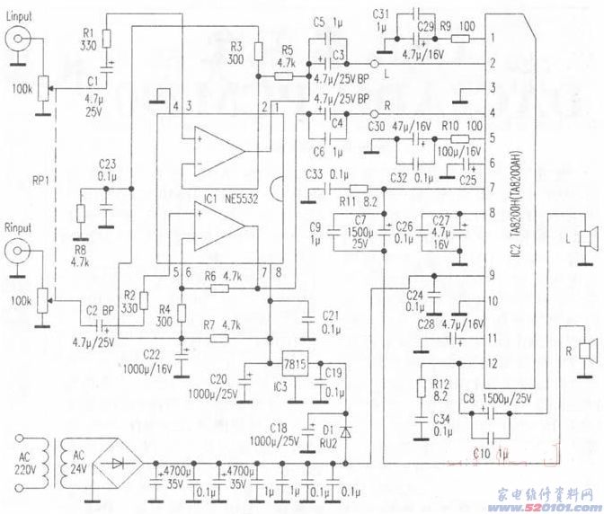

本功放最大特色是采用了单电源供电,使电源电路简化,制作成本降低。
功放级采用东芝TA8200集成功放,输出功率13W×2,电源电压范围10V~37V。前级一级运放的放大倍数设计为5倍。电路见附图。 笔者用一台万利达N996型逐行扫描DVD机作为信号源,再加上一台的彩显作为监视器,组成了一套小型的个人影音系统。其整体效果令人非常满意。
