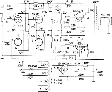

北京欧博音响技术公司今年推出的M100KIT电子管功率放大器套件,从外观到内在质量与M100整机都基本相同,所用的关键元器件也完全一样,因此很容易制作成功。装完以后曾与M100进行音质对比,也听不出什么区别。但是笔者对三极管甲类功率放大器那圆润柔美的音色更是情有独钟,因此在原电路的基础上略作改动,取得了良好的效果。现将改制过程作一简单介绍,供对此感兴趣的发烧友参考。
我们知道,将功率五极管或束射四极管改为三极接法以后,其内阻会大大减小,线性也会有所改善。在输出变压器初次级匝数比一定的条件下,输出管内阻减小就会使放大器的输出电阻减小。这样,就会加大对扬声器的阻尼,使纸盆的运动尽量作到“令行禁止”,减小瞬态失真。另外,在功率放大器中,三极管产生的非线性失真是二次谐波幅度大于三次谐波幅度,而五极管或束射四极管则是三次谐波失真比二次谐波失真大。根据理论分析,推挽放大器在电路参数对称的条件下,可以消除偶次谐波失真,但对奇次谐波失真却无能为力。所以,用三极管作推挽放大可以减小非线性失真,但是,由五极管改为三极管接法以后,放大器的最大输出功率将大大减小,正所谓“有得必有失”。例如,M100KIT电路原来为超线性接法,在电源电压为400V的条件下可以获得40W以上的输出功率,当改为三极管接法后,输出功率将减少到16W左右。

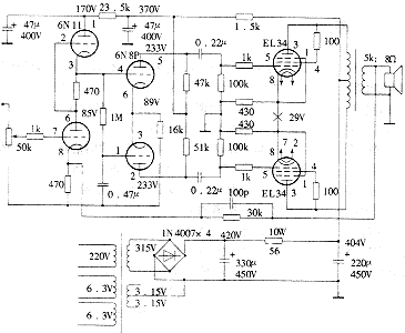

| 表2最后一列的工作状态为三极接法的推挽放大工作方式,在电源电压为400V时可以得到16.5W的输出功率,非线性失真仅3%。此时要求负载阻抗为5kΩ(P-P),欧博M100KIT中的输出变压器正好符合要求。此例虽为AB1类推挽放大,但屏极静态电流取的较大,两管共130mA,阴极电阻采用220Ω,其上直流电压为28.6V,作为自给栅负偏压。需要指出的是,这种自给偏压的方式,只能应用于甲类或接近于甲类的甲乙类放大电路,而不能用于乙类或静态电路较小的甲乙类放大电路。因为在乙类放大电路中,功放管的静态电流为零,所以就不能用阴极电阻来产生自给偏压。如果甲乙类放大电路的屏极静态电流选得较小,那么屏极电流还会随着输入信号的大小而改变,当采用自给偏压方式时,栅偏压就会随着屏极平均电流的增大而增大,这种情况将造成输出功率的减小。而在甲类推挽功放电路中,是利用两管屏极静态电流在阴极电阻上产生的直流电压作为栅偏压的,在有信号输入时,当一只管子的电流增加时,另一只管子的电流是在减小。在推挽电路元器件参数对称且不产生失真的前提下,一管增加的电流和另一管减小的电流是相等的,此时流过阴极电阻的平均电流不变,所以能够保持栅偏压不随输入信号变化。正因为两管的交流电流在阴极电阻中相互抵消,所以在甲类推挽功放电路中,阴极电阻的两端即使不并联旁路电容也不会产生交流电流负反馈。 M100及其套件功放级采用的是独立栅偏压电路,由专门的负压整流、滤波电路分别为四只功放管提供独立可调的栅负压,每只功放管只用一只10Ω电阻作电流取样,供调试用。这种电路方式的优点是在电源电压相同的条件下,可以获得较大的输出功率。将它改为三极管甲类推挽放大的方法很简单,电路见图1,具体步骤如下: ![]() 1.将EL34的帘栅极电阻改接至屏极,阻值为100~220Ω,目的是防止自激。 ![]() 本机安装完毕后进行了简单测试,主要技术指标如下: |
