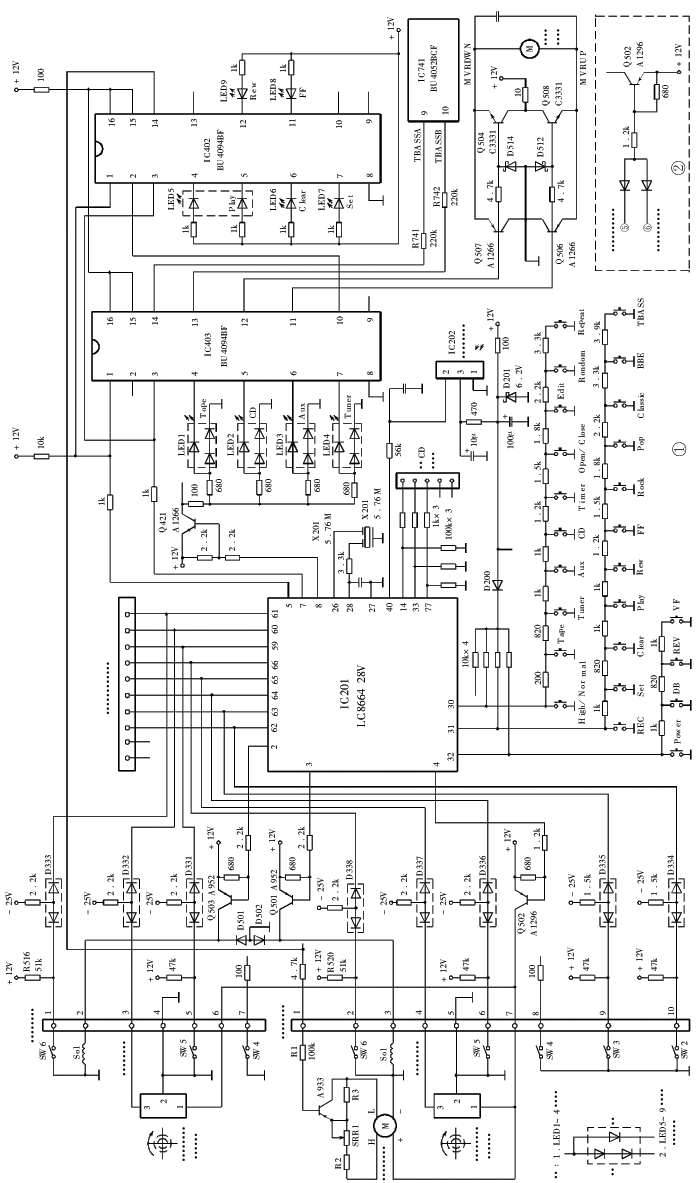

一、控制电路原理
NSX-380组合音响由三波段收音、双卡磁带录放音、单碟CD放音、荧光多功能显示、功放、音箱等部分组成。其控制电路是由微处理器(CPU)IC201(LC866428V)、八位移位寄存器IC402和IC403(均为BU4094BF)等组成的。按照实物印板绘出的控制电路原理图如图1所示。
该组合音响有两种操作输入方式:一是从机器面板上按键输入。面板上共有21个键,分三路按电平高低变化从IC201的{30}、{31}、{32}脚进入。音量可手动旋转调节;二是由遥控器操作输入。遥控红外信号经IC202接收放大整形后,从IC201的{40}脚进入,经解码后,可达到与第一种输入方式同样的效果。显示屏共用一块,其上可显示电台频率、磁带转数、CD轨道号及播放时间、音频均衡曲线等,CD和Tape的操作键如“Play”、“Rew”、“FF”等共用一套,只要将功能键“CD”、“Tape”选择指令发到CPU即可。
插上市电后,电源指示红灯亮,整机处于待机状态,当按下“Power”键后,脉冲信号进入IC201,经内部运算处理后,其⑧脚由高电平变成低电平,Q421导通,一方面给整机供电,处于准备工作状态,电源指示灯灭;另一方面给按键指示灯供电,指示停机前的某一功能状态。
所有的按键操作,均在荧光屏上显示,此外,某些按键下方还带有LED进行指示。此部分功能的CPU的⑤、⑦脚分别输出控制信号和时钟信号到IC402、IC403,经这两IC内部处理后完成。同时,它们还完成超重低音、音量调节(驱动电机旋转)、磁带高速录放控制等功能。例如,当按键选择“Tape”功能时,CPU使IC403的④脚由高电平变成低电平,LED1内的红灯亮,绿灯因电压不足而熄灭;否则为高电平,绿灯长亮。LED2、LED3、LED4分别指示“CD”、“Aux”、Tuner”,原理相同。当按下“Play”键时,CPU使IC402的④、⑤脚由高电平变成低电平,LED5绿灯亮;否则为高电平,LED5不亮。LED6~LED9的工作过程相同。IC403的{11}、{12}脚输出不同的电平信号完成音量调节功能,当{12}脚为高电平,{11}脚为低电平时,Q504、Q506导通,电机逆时针转动,音量变小;当{12}脚为低电平,{11}脚为高电平时,Q507、Q508导通,电机顺时针转动,音量变大。
该组合音响的磁带机心一改传统机械机心的控制方式,两机心由一只电机驱动,运转时声音特别小,几乎无感觉。当“Tape”功能选中后,CPU的④脚由高电平变成低电平,Q502导通,+12V给磁带电机及霍尔元件供电,电机转动,此时磁带不动,具备放音条件。若选择放音仓,当按下“Play”键后,CPU的②脚由高电平变成低电平,Q503导通,电磁铁Sol得电,磁头上升,配合机心内多环异形槽齿轮,完成放音、快进、快退、磁头换向等功能。同理可分析录放仓的工作过程。磁带运行计数由霍尔磁敏元件进行,经霍尔元件内部放大后输出脉冲信号到CPU,并在荧光屏上显示出来,显示范围为0000~9999。当显示数据不变(无脉冲信号)时,CPU认为磁带已到头,并发出停止放音或换向放音的命令,由双向录放音磁头换向旋转用扇形齿轮来完成。机心内有SW2~SW6微动开关输入状态信号到CPU,并进行操作显示,其各微动开关代表的意义如下:SW2、SW3分别检测正反向磁带是否可以录音,若防抹片已撬掉,则此两开关无法闭合,不能进行录音;SW4检测是否为CrO2磁带,若是,则改变录放音的偏磁与均衡;SW5检测有无磁带在仓内,并在荧光屏上显示“Tape1、Tape2”;SW6检测磁头是否已上升到位,若上升到位便开始录放音。
IC403的{14}脚为低电平时,磁带电机调速电路中A933导通,电机以正常速度运行;当按下“High/Normal”键时,其{14}脚变成高电平,A933截止,磁带电机高速运行,进行高速录放音。

[Page][例1]故障现象插上市电,电源指示红灯亮,按动“Power”键,红灯不灭,不能开机。
分析与检修正常按“Power”键后,电源指示红灯应灭,现在不灭,说明未能从待机状态转换为工作状态。测IC201的⑧脚电位在按“Power”键前后始终为高电平。去掉与其相连的2.2kΩ电阻,故障依旧,由此判断CPU内部局部功能损坏。由于CPU价格昂贵,贴片元件更换不易,且无法购得,遂将⑧脚2.2kΩ电阻断开,在Q421的e、c极间并联一只10Ω电阻,便可以正常工作了。
