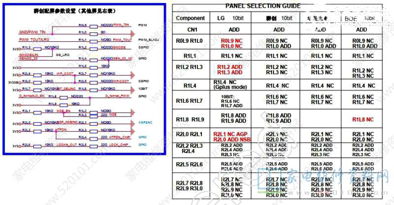

创维58M6液晶电视(8H73机芯)灰屏改屏参方法
2023-12-10
作者:卫星180
2133
针对创维58M6(8H73机芯)液晶电视机灰屏,更换主板后图像异常等情况,分享一个技改的方法:首先,这台机器是没屏参可调的。只需要改上屏排线电阻即可,如下图所示。
