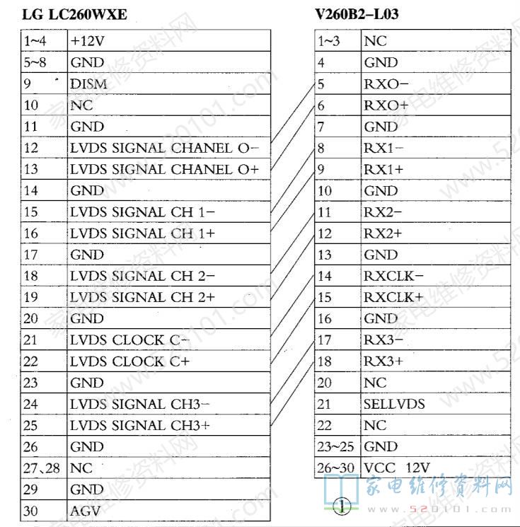

试机数日一切正常,偶然想到LG屏的电视主板也曾换新,可否将此新板来驱动奇美屏呢?(实际上就是用奇美屏来代LG屏)。为此查阅了大量的技术资料,了解液晶屏代换的关键因素,为屏代换做一个探索性实践。具体屏代换主要包含:1.液晶屏分标清屏和高清屏两种,即所谓的分辨率必须一致;2.屏供电电压(有+12和5V区分);3.LVDS插座型号、信号排列方式;4.LVDS格式选择方式有VESA和JEIDA两种;5.Bit选择(主要分8Bit和10Bit)。
通过学习了解后,认为LVDS信号顺序、信号格式是最为重要因素,其次是程序方面能否支持。考虑只是实验,故不考虑程序方面问题。
通过对比两种不同屏规格书,发现奇美/LG数据线、时钟线排列规律是一致的,且黑线均为地线;红线单个为12V线;双胶线为数据式时钟同组线;均为单8方式传输。仔细挑开逻辑板那一边插头引线上的塑卡(用细针轻拨),抽出引线;然后按照奇美屏线序(如图1中连接线标识)逐一连接(注意:电源、地线切勿搞错,以免烧屏),空系的黑线悬空不管。通电开机(两个机器都通上电),图像出来,但画面似油彩画一般(无信号时蓝屏,广告语也正常)。
由此可见,奇美此款屏代LG屏是完全可以,而且也不是太神奇太高深的,但不知其他类如程序方面不兼容又会是什么现象呢?希望在此抛砖引玉,希望更多的专业高手给予指导、讲解。
