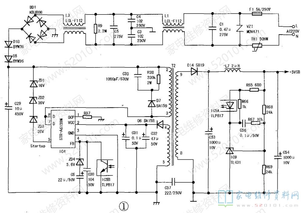

接修一台37M11HM液晶电视,该机通电开机三无,指示灯不亮。指示灯不能点亮,一般是电源电路存在故障的几率较大,无+5VSB电压(即主机待机电压)所致,其次为主板本身存在故障,初步判断可能是220V市电输入抗干扰电路、市电整流滤波电路、副电源电路等有元件损坏造成主机无+5VSB待机电压。
本着“由浅入深、 先易后难”的原则,先观察T2的初级电路,该电路以厚膜块STR-A6159M(IC4)为核心,以电阻电容等器件为主组成 ,检查可疑元件、焊点,未发现异常。接通电源,用数字表测STR-A6159M的⑤脚芯片启动脚供电电压正常;测⑦脚和⑧脚芯片高压输入脚电压也正常;测②脚芯片稳定工作时供电为4.72V,较正常值17.8V低了13.08V电压;测④脚稳压控制端电压为0.87V ,较正常电压值1.86V低了0.99V;测①脚OCP过流检测输入端(即功率检测脚)电压为0V,而正常时该脚应有约0.03V左右的电压。从测量的电压数值分析,认为该厚膜块②脚存在故障的可能性较大,因为②脚为芯片稳定工作时的供电端,当②脚供电电压异常时会引起芯片工作异常,从而导致各输出电压异常。估计可能是②脚外接电容C32(47uF/50V)已漏电。拆下该电容,用万用表测量发现该电容几乎已无容量,用同规格优质的电容更换后试机,该机红指示灯点亮,稍后红绿指示灯交替点亮,电视启动,出现蓝屏,接上信号,声像正常,机器修好。
小结:该机中STR-A6159M(IC4)与T2以及D14(S819)、IC5(P817)等元件组成反激式电源电路,该电路输出5V电压主要为该主机CPU和待机电路供电,来自于C29上的直流电压经开关变压器T2的初级绕组加到STR-A6159M(IC4 )的高压供电脚⑦脚和⑧脚上,同时经ZD1(36V)、ZD2(36V)、ZD3(36V),加至芯片IC4的启动脚⑤脚后,IC4内部高压电流源工作,经集成块内部向②脚电容C32充电,当C32上的电压达到13V时,其内部电源向各单元电路供电,集成块内部电路进入工作状态(包括开关管),T2各次级绕组产生感应电动势。其中,接热地部分次级绕组经D6(BA158 )整流、C32 (47uF/50V): 滤波产生的17.8V电压直接送到IC4的②脚,为IC4提供稳定工作时的持续供电;接冷地部分的绕组经D14整流,经C53(1000uF/10V)、L7( 2uH)、C54( 1000uF/10V)组成Π形滤波电容滤波后输出5V电压,一方面5V电压被取样后经IC9(TL431)比较放大后,通过光耦IC5送入IC4的④脚,通过调整脉宽的方式实现稳压,另一方面输出一个稳定的+5VSB电压给主机供电。
