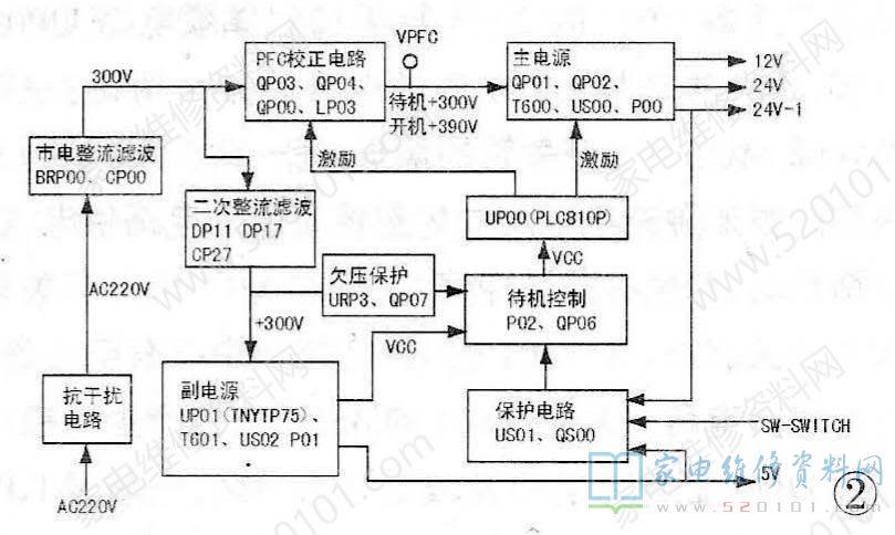

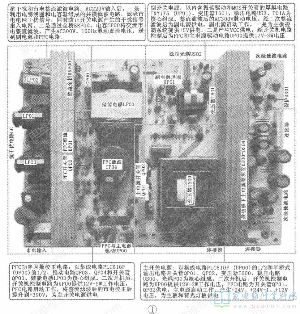

创维液晶彩电采用的P47TTP型电源板实物图解见图1所示,电源板电路组成框图见图2所示。
图中PLC810P是PFC和PWM双驱动集成电路。该电源板由三部分组成:一是以集成电路PLC810P (UPOO)的1/2和开关管QP00为核心组成的PFC功率因数校正电路,将整流滤波后的市电校正后提升到+390V,为主开关电源供电;二是以集成电路TNY175(UPO1)为核心组成的副开关电源,产生+5V电压和VCC电压,+5V电压为主板控制系统供电;三是以集成电路PLC810P (UP0O)的另1/2 和开关管QP01、QP02为核心组成的主开关电源,产生+24V、+24V-1、+12V电压,为主板和背光灯板供电。

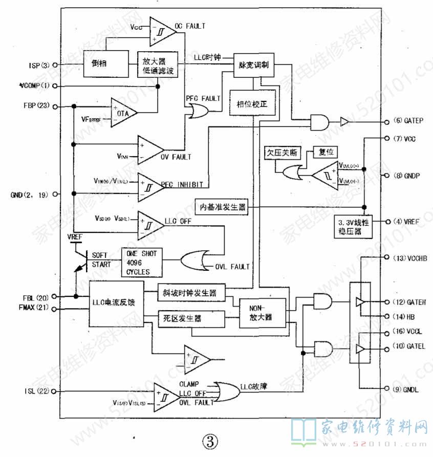

(1)PLC810P简介
PLC810P为PFC 和主电源双重驱动控制电路,内部电路框图见图3所示,内含振荡器、基准电压发生器、相位校正电路、斜坡发生器.PFC激励放大器和PWM激励放大器等,具有过流、过压检测保护功能。其引脚功能见表2所示。
遥控开机后 ,开/关机控制电路QP06导通后,将12V-SW电压加到驱动控制电路UPOO的⑦脚,为IC内部PFC驱电路提供电源,将12V-SW电加到驱动控制电路UP0O的⑦脚,为IC内部PFC驱动电路提供电源,UPOO启动工作。其中PFC功率因数校正电路部分工作后,从⑥脚输出PFC激励脉冲,经过由QP03、QP04推挽放大后,驱动开关管QPOO处于开关状态。当QPOO饱和导通时,由BRP00、CP00整流后的AC300V电压经电感LPO3、QP00的D、S极到地,形成回路,在储能电感LPO3中储存能量;当QP00截止时,由BRPOO、CPOO整流滤波后的电压经电感LP03.P01、CP04到地,对CP04充电,电感LP03感应电压与BRPOO.CPOO整流滤波后的直流分量叠加,在滤波电容CP04正端形成+390V左右的VPFC直流电压,为主开关电源供电。经PFC功率因数校正后,不但提高了电源利用电网的效率,而且使得流过LP03电感的电流波形和输入电压的波形趋于-致,从而达到提高功率因数的目的。
(3)稳压控制电路
UP0O的23脚是PFC电压反馈取样输入端,PFC输出端CP04,上端VPFC的390V电压经RP11~RP14降压,与RP17分压后接入23脚;UP00的③脚为开关管QPOO电流检测输入端,RP45、RP46是PFC电路电流负反馈电阻,其两端电压经RP16送入③脚。如果负载电流或市电电压发生变化,UP0O会结合③脚、23脚的电流、电压反馈情况,自动调整⑥脚输出的脉冲宽度,确保PFC电压在动态中稳定不变。当RP45.RP46两端的电压降过大时,UPO0都会立即关闭PFC脉冲输出,达到保护的目的。
(4)过压欠压保护电路
UP00的⑦脚内部设有 电压检测电路,当输入到⑦脚的电压过高或过低时,UP00都会立即关闭PFC脉冲输出,达到保护的目的。

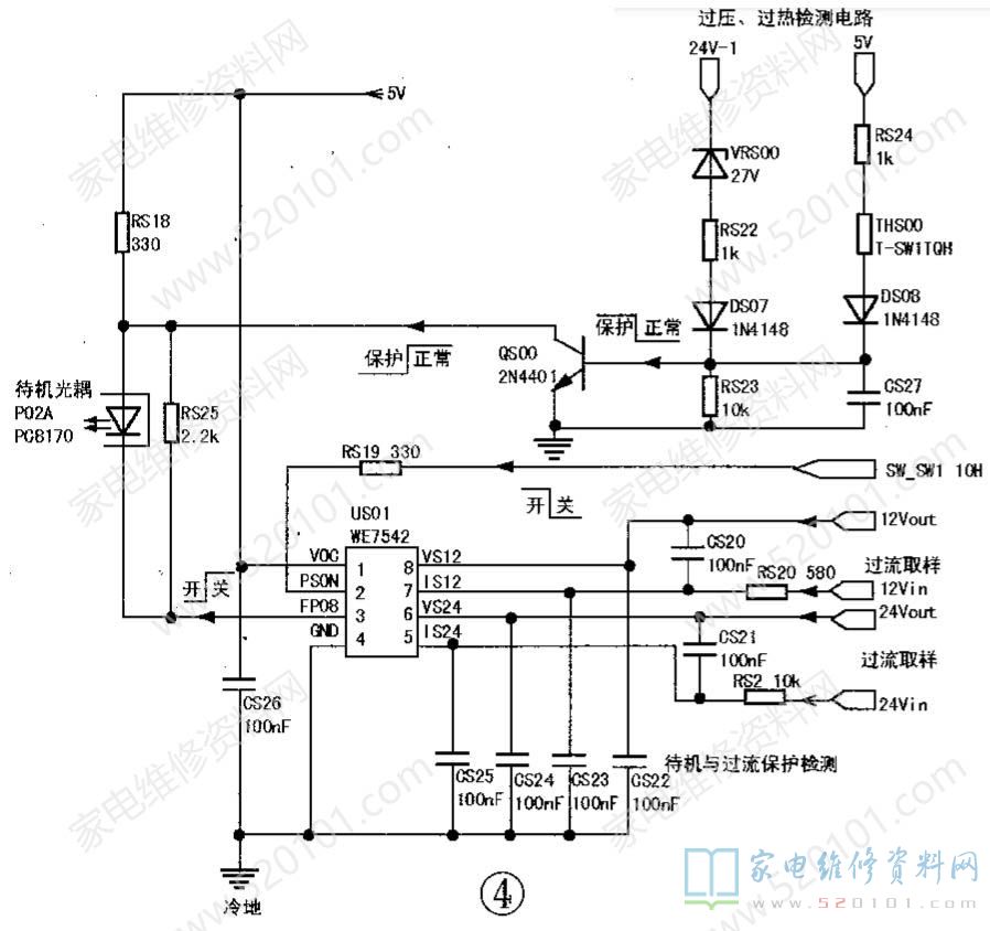

创维P47TTP型电源板中开/关机控制和保护电路见图4所示。
关机控制电路和过流检测保护电路US01采用集成电路WT7542,其引脚功能见表3所示。
开/关机由集成电路WT7542(US01)、光耦PO2、三极管QP06组成,采用控制PFC功率因数校正电路和主开关电源驱动电路UP00供电的方式。接通市电电源后,AC220V市电经抗干扰电路和整流滤波后,形成100Hz约300V脉动直流电压,再经DP11、DP17二次整流滤波产生+300V的直流电压,为副电源供电,副电源首先工作,产生vCC电压和+5V电压,其中+5V为控制系统提供电源。
二次开机后主板送来sW-SWITCH高电平,送到Us01的②脚,经us01放大后,从③脚输出低电平,光耦PO2导通,向QP06的基极注入高电平,QP06导通,将VCC电压变为12V-sw电压,送到UPOO驱动电路,PFC功率因数校正电路和主电源启动工作,为整机提供+24V、+24V-1、+12V电压,
进入开机状态。遥控关机时sw -SWITCH变为低电平,经US01放大后,从③脚输出高电平,光耦P02截止,QP06截止,切断了PFC 和主电源驱动电路UP00的12V-SW供电,PFC功率因数校正电路和主电源停止工作,进入开机状态。
(2) 保护电路
该开关电源在副电源和主电源,设有完善的保护电路:-是设有以稳压管VRSO0和热敏电阻THS00、三极管QS00为核心组成的过压、过热检测保护电路,发生过压故障时,击穿稳压管VRSOO,向Qs00注入高电平保护电压,发生过热故障时,THSOO阻值变小,也向QS0O注入高电平,QS0O导通,将待机光耦PO2的①脚电压拉低,PO2和vcC待机控制电路QP06截止,切断PFC和主电源驱动电路UPOO的12V-SW供电,PFC电路和主电源停止工作。
二是在开/关机控制电路设有以WT7542(US01)为核心的主电源过流保护电路,该电路由us01⑤~⑧脚内部电路组成。当主电源24V和12V输出电流过大时, WT7542内部控制开/关机电路进入待机保护状态。
三是在开/关机VCC控制电路,还设有以LM431(UP03 )、QP07为核心的市电过低保护电路,市电电压过低时,UP03导通QP07截止,将vCC控制电路QP06的基极电压拉低,QP06截止,切断PFC和主电源驱动电路UPOO的12V-SW 供电,PFC电路和主电源停止工作。
四是在主电源驱动电路UP00的23脚外部设有热敏电阻THPO2、QP05为核心的过热保护电路,发生过热故障时,THS02阻值变小,也向QP05基极注入高电平,QPO5导通,将UP00的23脚电压拉低,UPOO内部保护电路启动,PFC和主电源停止工作。
