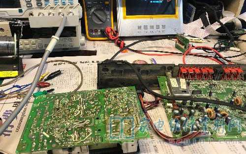

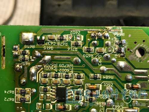

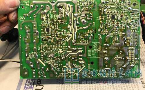

接修一台创维32L05HR液晶电视,故障表现为冷机不开机,指示灯蓝一下就灭了。热机开一天都正常,热机反复开未见故障,这个老款机子通病,换待机5伏电容,热板几个小电容,但这个故障依旧出现,因为电容都换过了,怀疑自己电容问题。无奈,整到工作台,拿电桥挨个测电容D值一切正常。冷机放第二天,开机测待机5伏,电压4V多一点。侧光偶及431正常。剩取样电路了,怕胶漏电剔除取样电阻覆盖白胶故障依旧,最后测取样电阻阻值变大,更换后故障排除。
维修总结:经验丰富,通病也要表先行,数据加经验再下件。
