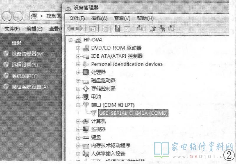

将串口连接线一端插在电脑的USB口,另一端插在电视的VGA接口,电脑端安装CH341SER.EXE驱动程序(或其他USB转VGA串口电路的驱动程序),并用设备管理器查看串口号,见图2(本机为COM8)。

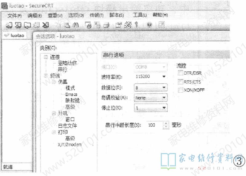

1.电脑端安装SecureCRT(串口终端仿真程序,点击连接下载),并且根据图3配置串行,波特率选择115200,流控全不选,端口必须选择同设备管理器所示的cOM8(根据自己的电脑配置情况选择端口号)。

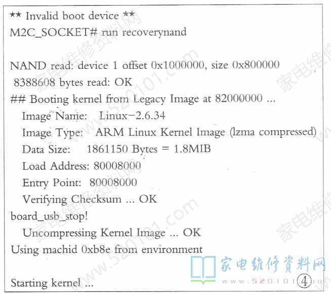

2.一切准备妥当之后,打开电视机电源,并且迅速敲击回车键,直至SecureCRT界面出现"M2_SOCKET#” 字样,就进入了UBOOT命令行状态,此时可以输入命令“run recoverynand" ,然后回车(终端程序在Linux下的开始处理过程,见图4)。

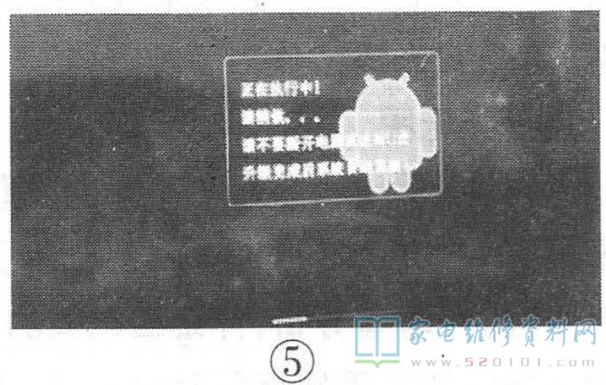

正常的电视界面是Android机器小人下方有升级进度条,见图5。
