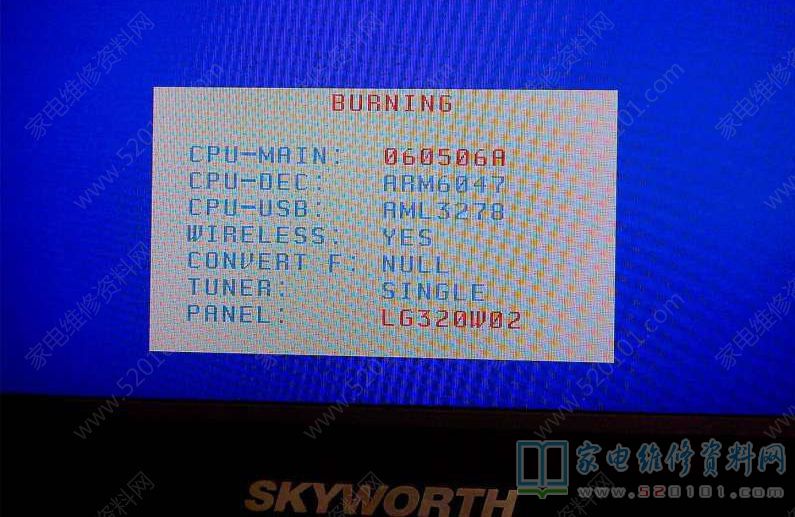

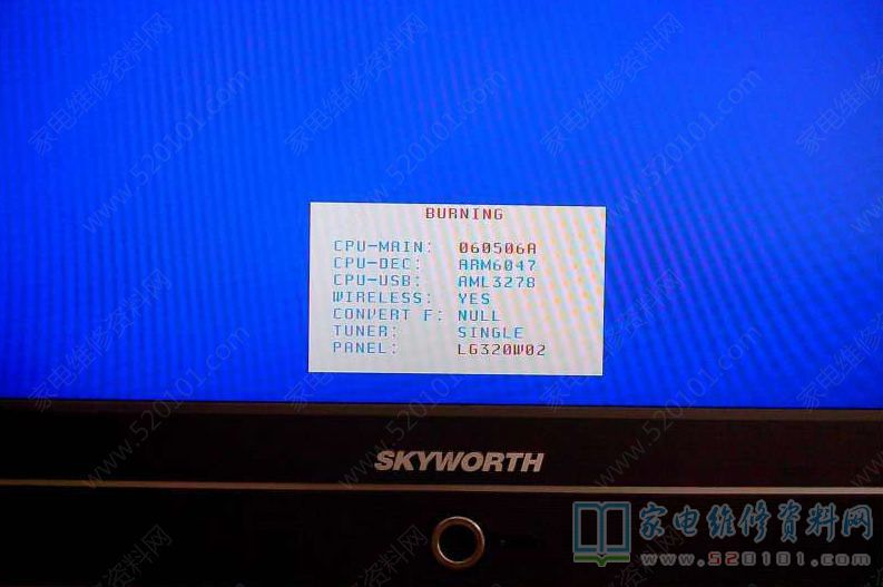

针对创维32L16SW液晶电视进入工厂菜单模式的方法是:连续按四次遥控器的“屏显”、两次“静音”进入总线。连续按“菜单”退出工厂菜单。
