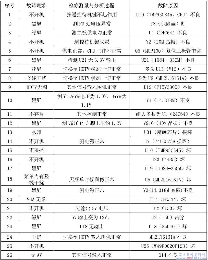

创维8TT3机芯故障速查表(图)
2013-06-25作者:阳洪成2087评论
