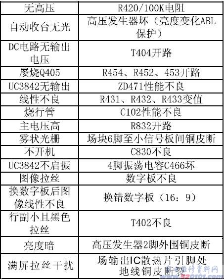

创维6M2x系列机芯常见故障与原因一览表
2013-06-25作者:姜舜1987评论
