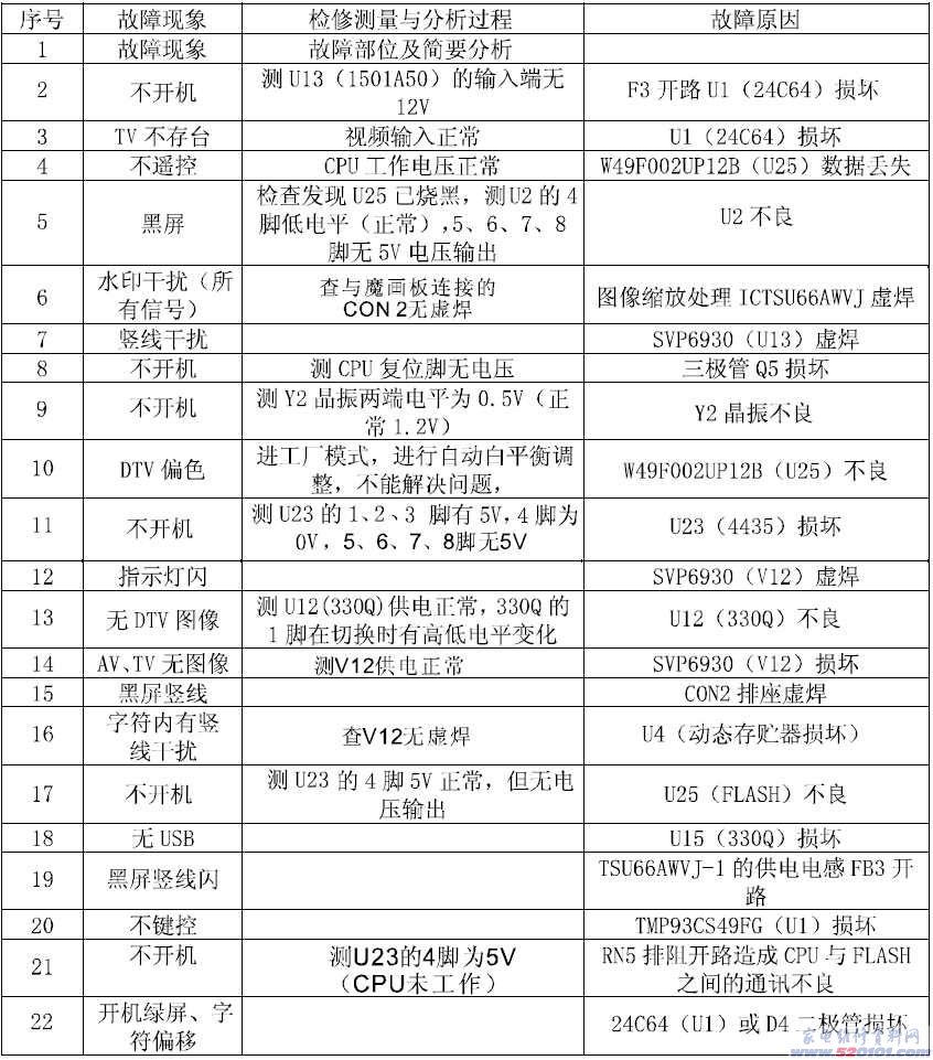

创维8TT9机芯故障速查一览表
2013-06-25作者:马新勇1967评论
