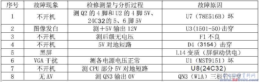

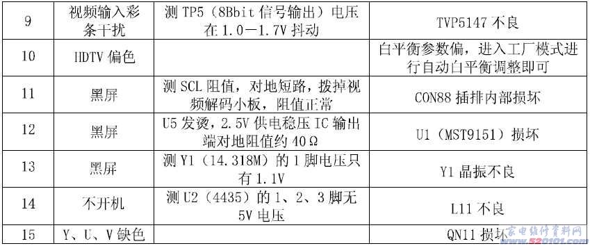

创维15LBATX/8TT6机芯故障速查表
2013-06-25作者:杨涛2224评论
