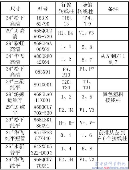

创维常用彩管偏转接线方式一缆表
