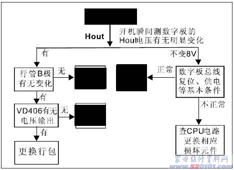

创维6D7系列机芯不开机故障检修流程图
2013-06-25
作者:创维培训车间 姜舜
2155
注意,测量过程一定要在开机的一瞬间进行,开机后再测得的数据无参考价值;若出现连续自动开关机,则多为C407(或数字板)不良,数字板检测不到正常的逆程脉冲而出现连续开关机.
