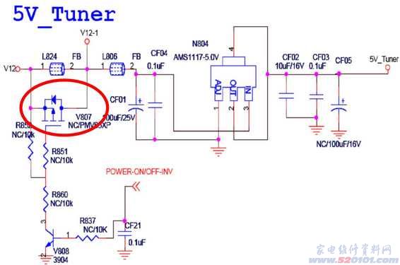

  • 康佳LC37FS30B(MST6M16)彩电无台(图)
    此彩电经检测总线正常,后发现高频头5V供电只有2.3V,再查N804三端稳压也是2.3V,后来发现N804供电是由V807供的。代换后OK.应急可将L824用电感连接。附图:...
