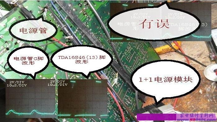

首先切断电源管的供电,用1+1电源模块作为维修工具,逐渐提高1+1模块的电压,观察负载情况(一般用100W灯泡接在+B端为宜),同时观察TDA16846(13)脚的驱动波形,稳压系统(光耦1,2脚)如果正常的话,TDA16846 (13)脚的波形应该应该随着+B电压的升高(接近额定值)而突然消失。同理就是此时测得光耦1,2脚必然有1.0V以上的导通电压。
因为1+1电源模块正常工作完全模拟了TDA16846的工作状态,可以非常从容的检修TDA16846的外围,也可以检修二次稳压系统,减少了再次损坏元件的可能。。
言归正传,按照以上方法检修康佳P2962K1,测得TDA16846 (13)脚波形正常,测得电源管(场效应管)的G极波形衰减的非常厉害,显然是耦合电阻100欧的问题,换新,故障排除。
警告:用示波器维修一次电源必须使用隔离变压器。用1+1电源模块维修电源必须去掉待机电路(就是待机时给CPU供电的电路,一般是70V左右的电源。
