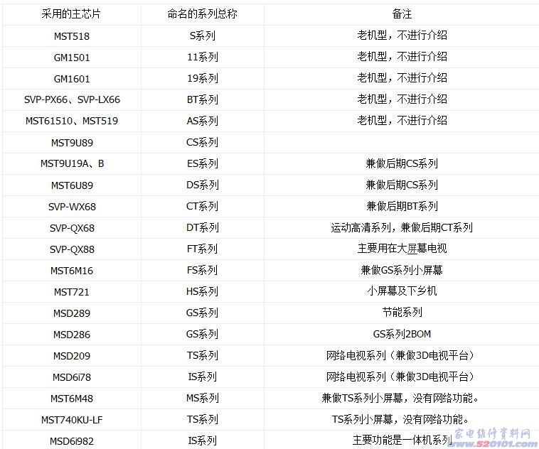

本介绍是按照使用芯片(所说的系列)平台进行介绍,不对准某一个机型,大家以后在升级时只要搞清楚使用的什么芯片,对应芯片软件升级方法介绍即可操作。有不足之处,请各位多提宝贵意见。
机型所用平台(主芯片)对应机型系列简介

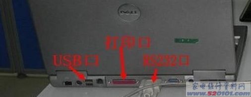

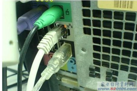

使用的电脑最好是笔记本电脑,因为有时要到用户家去进行升级,携带比较方便。最好是带有RS232(9针口)和打印口(25针口)。对整机内部CPU等硬件的配置要求不是很高,一般的电脑都可以胜任。如果是在维修部里面升级,直接使用台式机就可以。台式机上USB端口、打印口、RS232口都是有的。
笔记本连接端口示意图
台式机连接端口

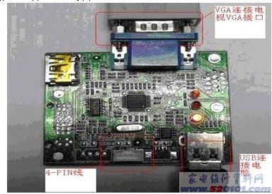

软件升级专用连接板现在大致是有2个版本,一种是使用TM-UD01A小板 ,另一种是使用USB端口直接连接的小板。这2种小板各有各的特点。下面一一进行介绍。

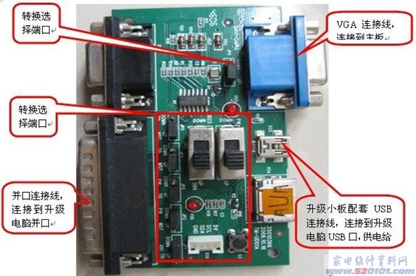

1、使用TM-UD01A的升级小板。
此板使用的优点就是不用再电脑上安装驱动,只要调整转换选择端口即可。直接使用打印口和RS232口进行数据连接,经过转换后,从VGA口输出连接到电视机VGA端口进行升级。缺点是使用的电脑必须要有打印口和RS232口,现在很多笔记本电脑都没有设置打印口和RS232口,所以现在研制出USB连接的转接小板,可适应全部的电脑连接使用。
2.使用USB端口的小板
此小板需要先打好电脑驱动软件,电脑才能认出。

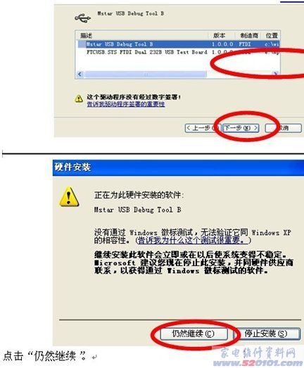

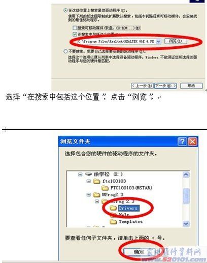

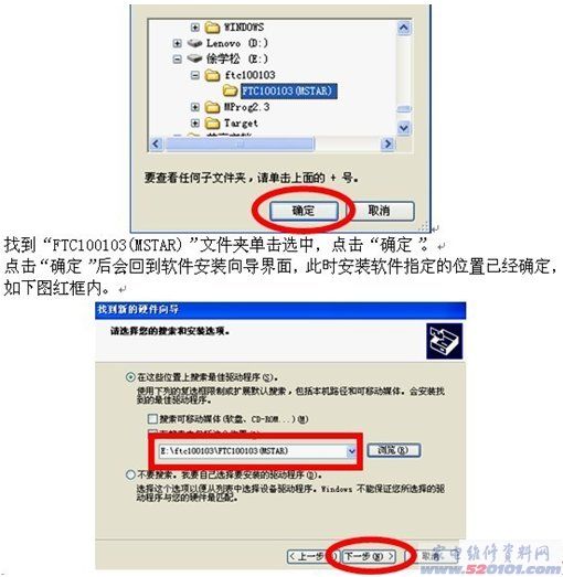

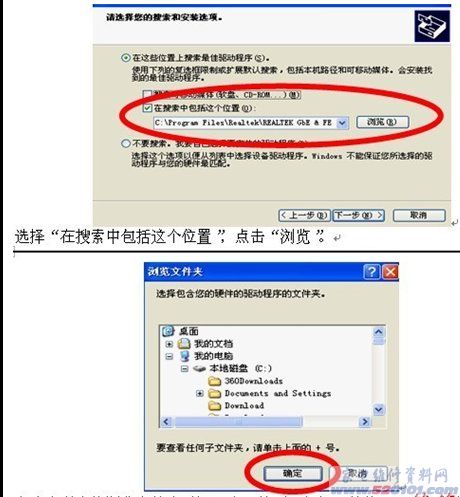

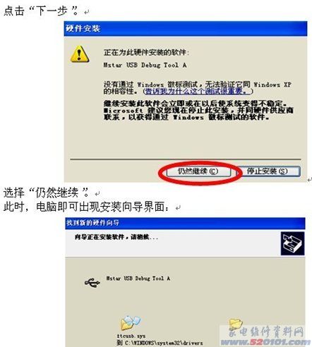

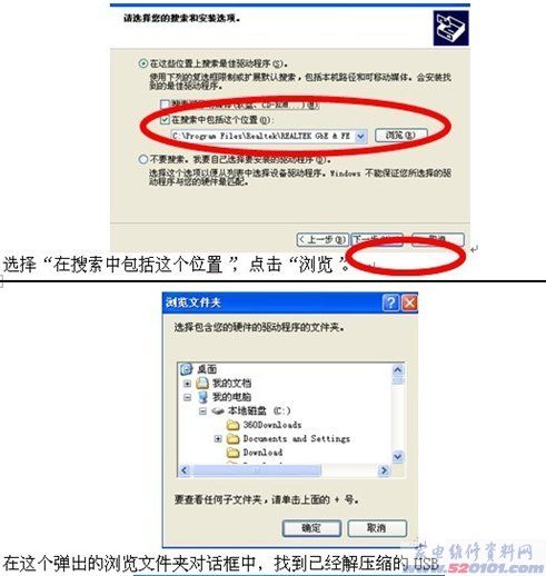

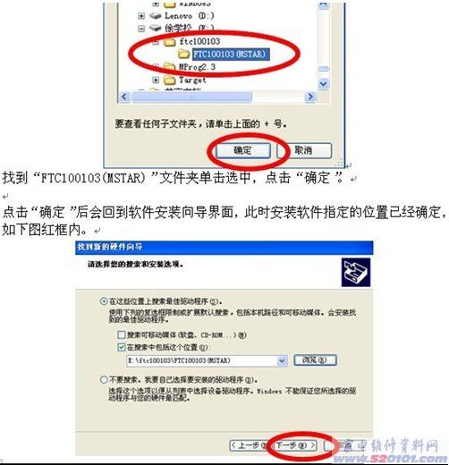

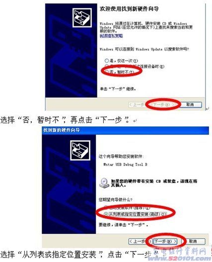

3、安装USB升级小板的驱动程序

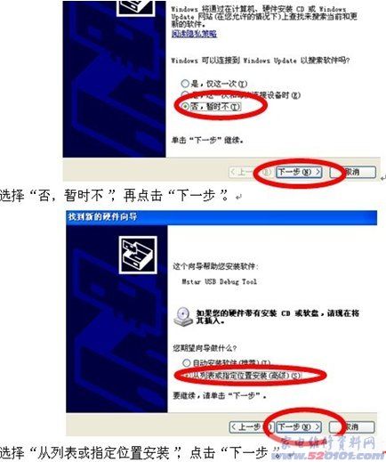

倘若你的电脑没用连接使用过USB升级小板,在你将升级的硬件连接好后,您的电脑会弹出如下的界面
在弹出的浏览文件夹的对话中,找到已解压缩的USB驱动软件

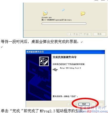

在完成MProg2.3安装之后,电脑又跳出一个驱动向导界面,如下:
升级板的驱动

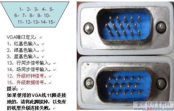

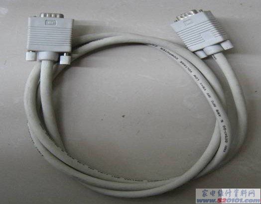

三、VGA连接线。
VGA连接线是连接升级小板和电视机之间升级时的数据通道,十分重要,最好是使用正品的,以保证升级可以顺利进行

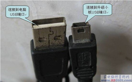

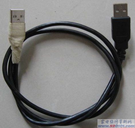

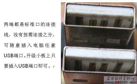

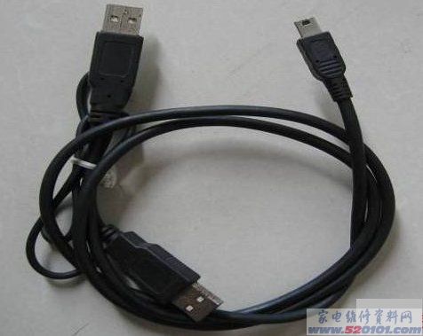

四、USB连接线。
USB连接线是连接升级小板和电脑之间升级时的数据通道和供电,十分重要,最好是使用正品的(例如:移动硬盘专用连接线),以保证升级可以顺利进行

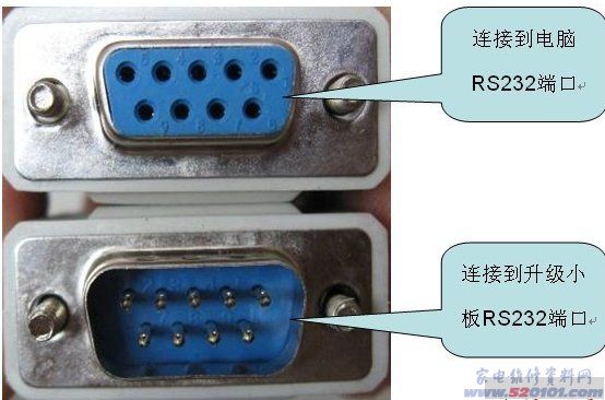

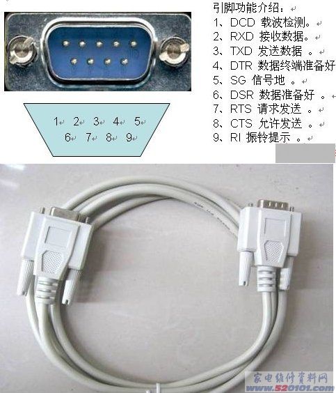

五、RS232连接线(也叫串口连接线)。
RS-232是主流的串行通信接口之一。
由于RS232接口标准出现较早,难免有不足之处,主要有以下四点:
(1)接口的信号电平值较高,易损坏接口电路的芯片,又因为与TTL电平不兼容故需使用电平转换电路方能与TTL电路连接。
(2)传输速率较低,在异步传输时,波特率为20Kbps。
(3)接口使用一根信号线和一根信号返回线而构成共地的传输形式,这种共地传输容易产生共模干扰,所以抗噪声干扰性弱。
(4)传输距离有限,最大传输距离标准值为50英尺,实际上也只能用在15米左右。
RS232连接线端口引脚功能介绍:

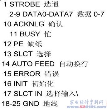

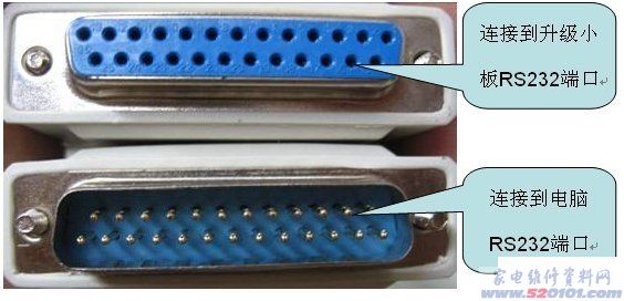

六、打印机连接线(也叫并口连接线)。
早期使用的打印机连接线端口是25针公头的,和并口联机线使用的接头针脚数一样,但打印机连接线的两个头是不一样的,分别接电脑和打印机不能互换。我们在使用中也是不能互换的。
并口连接线引脚功能介绍:

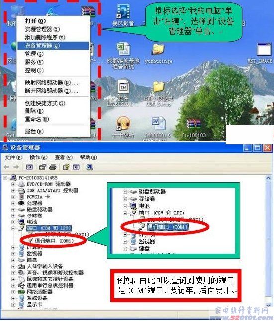

升级小板连接电脑COM端口查询方法
在升级之前对升级小板(不管是使用并口和使用USB端口升级小板)的设置是非常重要的,特别是升级小板和电脑连接的端口名称选择,如果选择错误,就会造成联机不成功,不能进行升级。
每一次把USB升级小板和电脑连接正常以后,就要进行端口名称连接的查询。因为使用不同的端口(虽然都是USB端口,但是电脑内部对端口名称定义是不一样的)电脑内部定义的名称是不一样的。所以,每次使用时都要进行查询,重新设置,才可以保证联机成功,顺利进行升级。
升级小板连接电脑端口查询方法:
