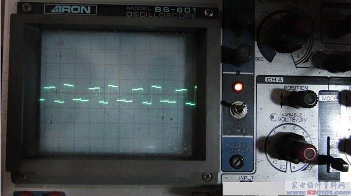

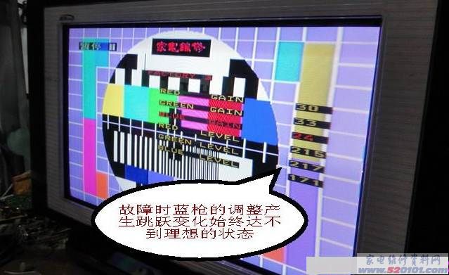

故障现象:白平衡不良,颜色偏蓝,红绿色显得不好,进入总线调整,无法达到理想状态。

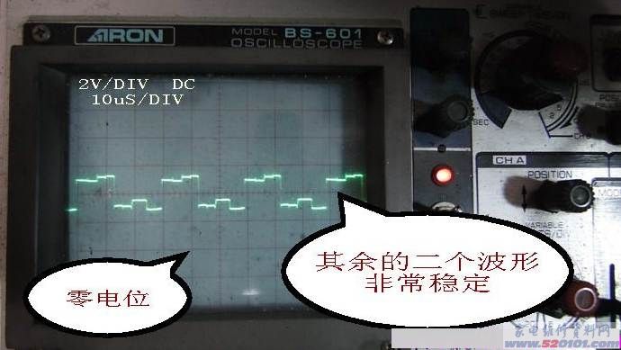

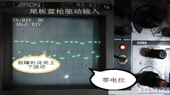

首先测量尾板的三枪驱动输入波形,发现蓝枪的输入波形不稳定,悬空蓝枪输入,波形依旧不稳定。
测量数字板解码块发现同样不稳定的波形,换拆机的解码块8380,故障依旧。

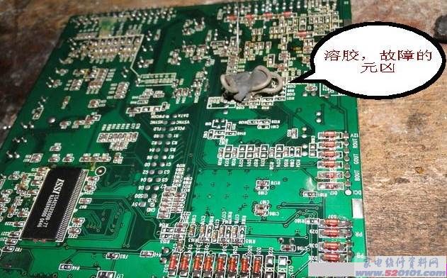

冷静下来,重新测量该块的输入波形,发现同样的不稳定,猛然发现了溶胶覆盖者输入电路,恍然大悟,刮去溶胶,处理好连线,故障排除。
