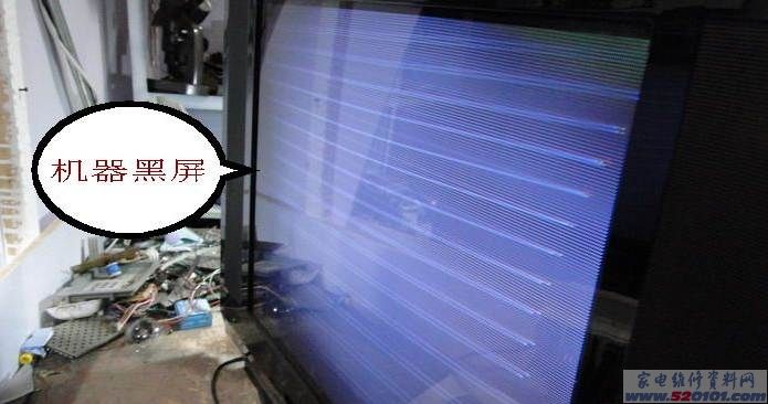

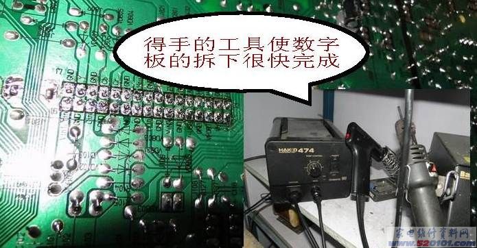

重新焊好数字板,开机观察,高压来了,黑屏。按按键没有反映,红灯不亮,发现遥控面板插头没有插,发现有两个相似插座,插在第一个没有效果,又插在第二个插座上,黑屏消失,电源保护,哈哈,教训啊,行管夭折了。
换上行管,重写数据,仔细分析插座,开机依旧黑屏,用示波器观察存储器的数据脚波形呈现“忙碌”状态,说明CPU及晶振正常采取冷处理的方法,就是通电十分钟以上再观察。

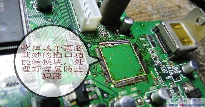

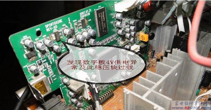

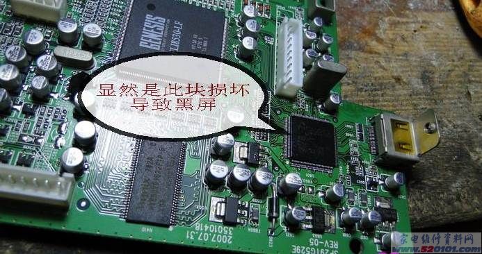

机器自动关机了,看来CPU及存储器的数据基本正常,行场工作正常,数字板的各个芯片温升正常。首先测量各个供电,发现电源二次竟然有一组电压是3.2V,明显不对,参考图纸应该是4V数字板供电,寻迹查起,发现数字板的一个稳压块工作异常,输入0.7V,输出0V,推理应该是一个什么叫不上名字的插座的处理块有问题,导致CPU的工作异常,吹掉那个没有用的插座(国内些许有用,可是此机是卖往朝鲜的,压根没有用)的芯片,处理好焊盘,开机,一切正常。
注:些许有些人说去掉那个块的供电的稳压块即可,哈哈,那就是大错特错了,数据SDA SCL的电压是“外挂的”,也就是说完全依靠每个数据线相连的芯片的电压维持的,芯片电压丢失,数据线导致CPU不能正常工作。
