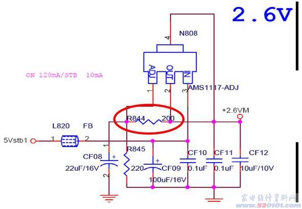

康佳LC37FS30B(MST6M16)彩电花屏
2017-05-16
作者:
2733
开机打开菜单,菜单出现马塞克,初步判断故障部位在MST6M16和闪存、排阻之间,之后我把解码、排阻、闪存都补焊一遍,再量了数据线地址线的阻直都没发现异常。上机故障依旧,后来顺便量了一下供电,发现闪存供电只有1点几伏,正常是2.5伏,排查后发现R844断裂,更换OK.
