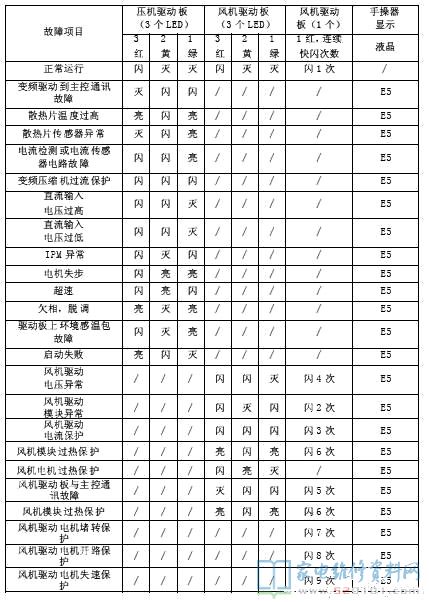

格力GMV多联机外机(RS485)风机压机驱动板灯故障代码
2018-09-19作者:中华维修整理1828评论
