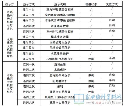

格力B系列水环热泵机组故障代码
2018-09-19作者:中华维修整理1243评论
