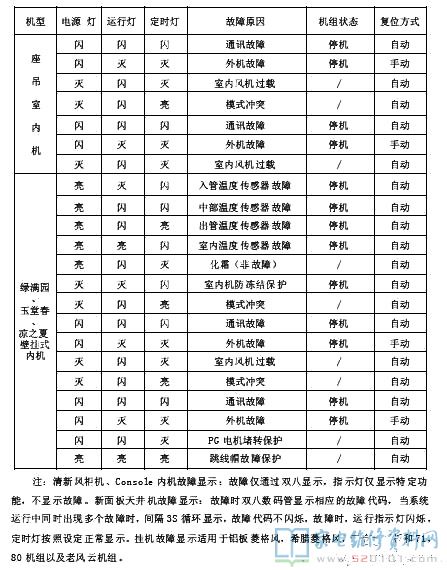

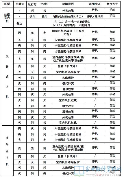

格力数码多联机内机故障代码
2018-09-19作者:中华维修整理1625评论
