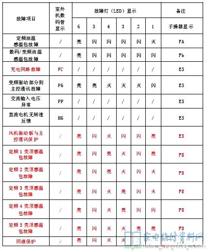

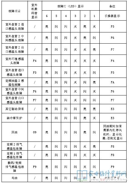

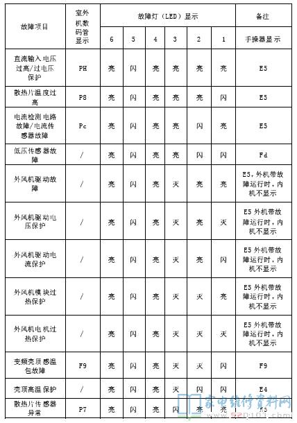

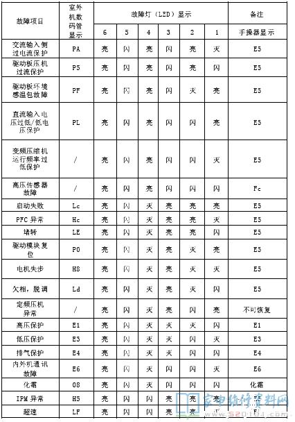

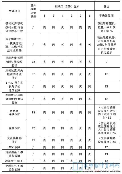

格力GMV多联机外机(RS485)主控板故障代码
2018-09-19作者:中华维修整理1902评论
