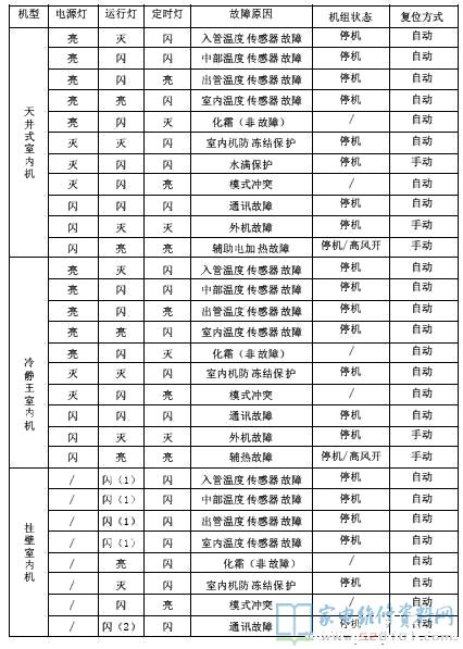

格力GMV多联机(RS485)内机故障代码
