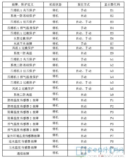

格力空调户式地暖机组手操器故障代码
